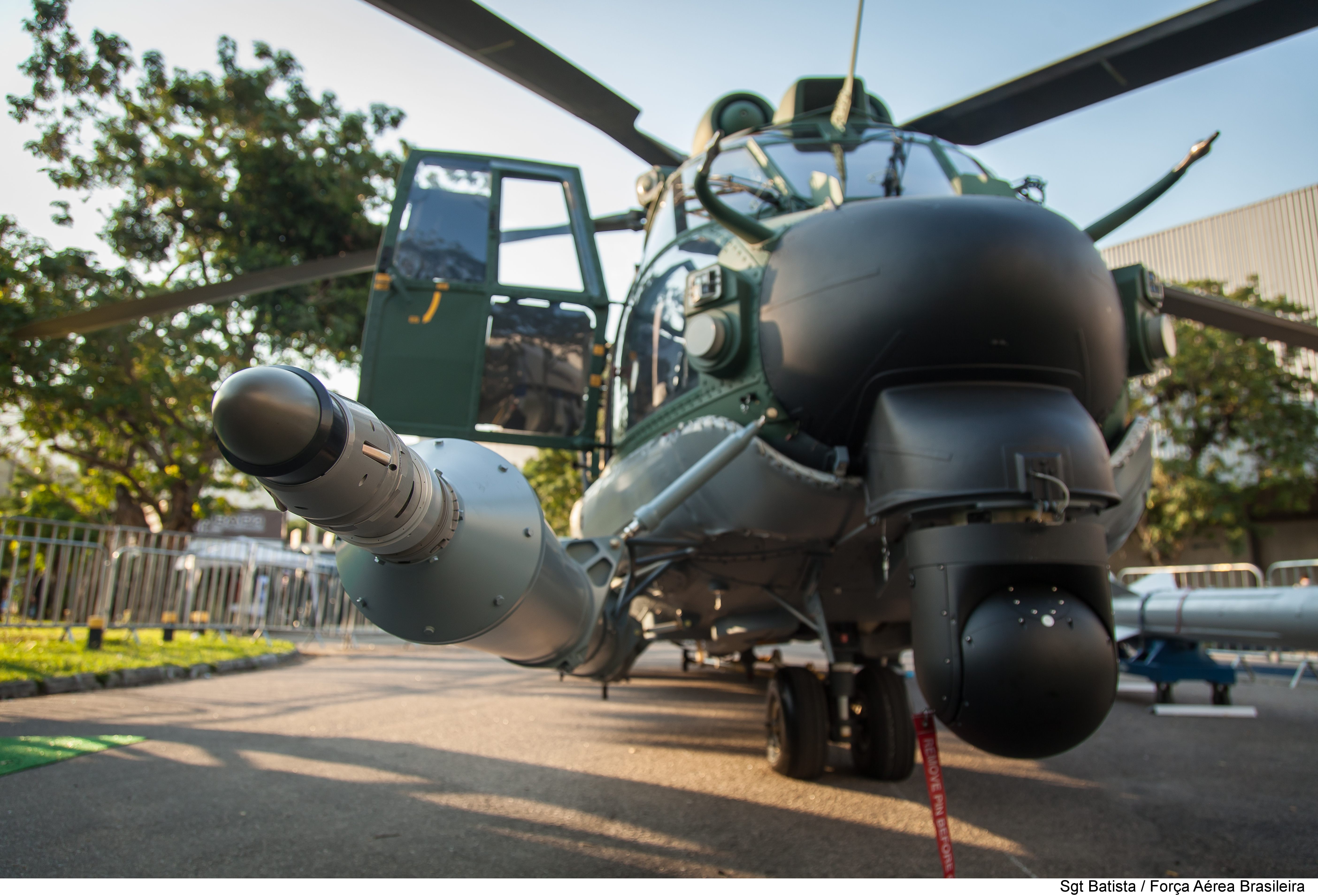

Abseits der USA, Frankreichs und Italiens ist derzeit nur die brasilianische Luftwaffe mit insgesamt 16 Militärhubschraubern ausgestattet, die in der Luft betankt werden können (50 H225M _ 16 Stk. - Força Aérea Brasileira + 16 Stk. - Exército Brasileiro + 16 Stk. - Marinha do Brasil + 4 Stk. - Grupo de Transporte Especial/Força Aérea Brasileira):
FONSECA Glício Idney Alves: A implantação da função logística manutenção do Projeto Acolhimento (Aeronave HM-4 Jaguar) na aviação do exército (2021)
http://bdex.eb.mil.br/jspui/handle/123456789/9932O Projeto H-XBR teve por objeto, conforme contrato assinado, a aquisição de 50 (cinquenta) helicópteros do modelo H225M, sendo 16 (dezesseis) para cada uma das Forças Armadas brasileiras e 2 (dois) para o GTE da FAB.
FAB receberá versão operacional do H-36 Caracal ainda em 2015 (7. Dezember 2015)
https://www.fab.mil.br/noticias/mostra/ ... 0em%202015Além da sonda para reabastecimento em voo, a versão operacional da FAB conta com sensores, como o Radar Warning Receiver (RWR), Laser Warning System (LWS) e Missile Approach Warning System (MAWS), capazes de detectar a presença de radares e de mísseis inimigos.
FAB recebe helicóptero capaz de reabastecer em voo e com sistema de autodefesa (17. Dezember 2015)
https://www.fab.mil.br/noticias/mostra/ ... autodefesa
FAB realiza campanha inédita de Reabastecimento em Voo de helicópteros (18. Dezember 2018)
https://www.fab.mil.br/noticias/mostra/ ... 3%B3pteros
FAB conclui campanha de reabastecimento em voo de helicópteros (6. November 2020)
FAB realiza primeiro Exercício Técnico de Reabastecimento em Voo com helicópteros (7. Juli 2022)

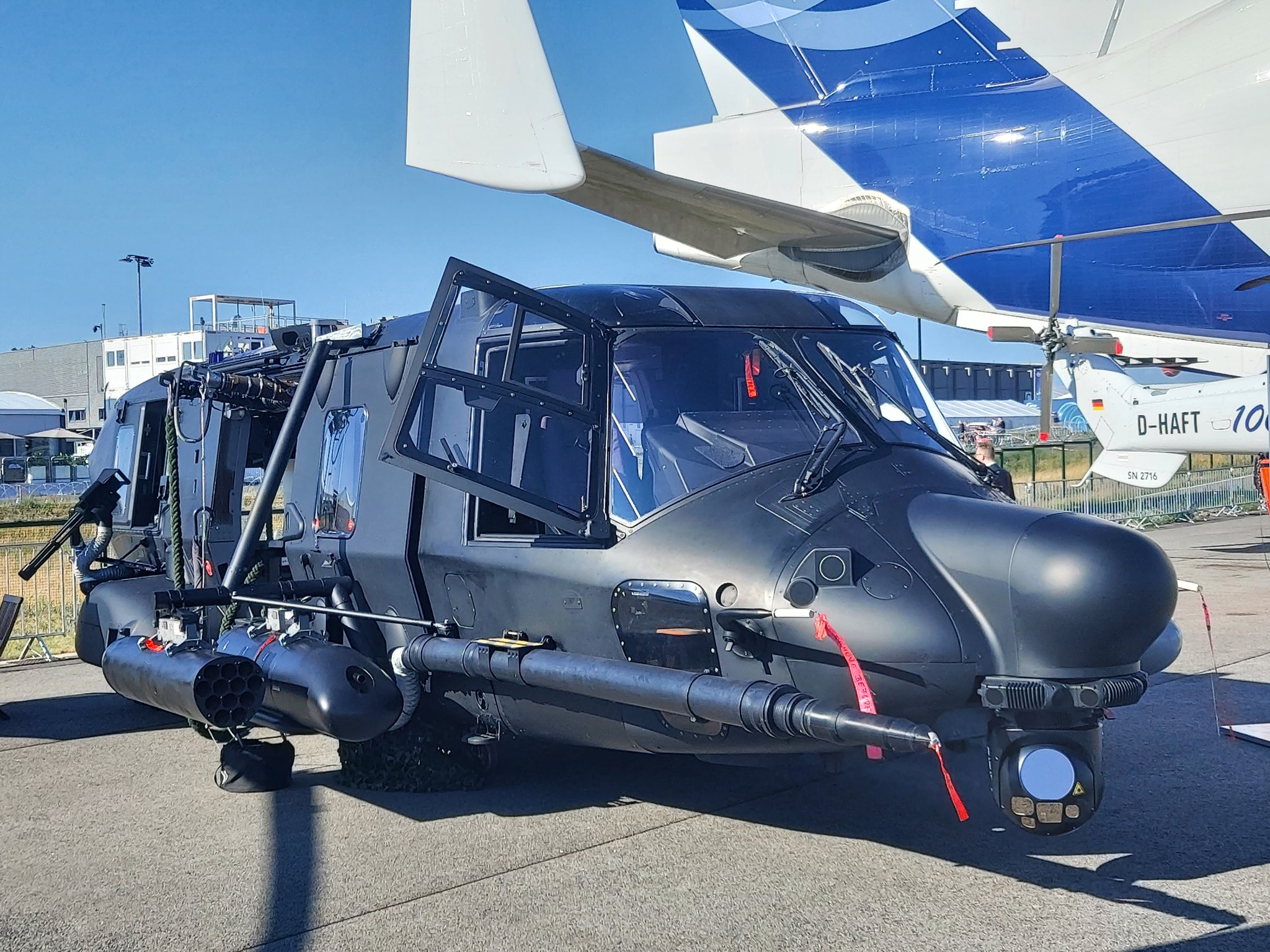

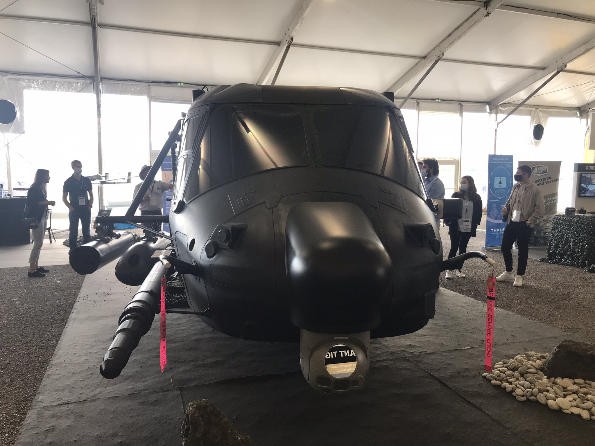

Beim NH90 TTH wird eine Luftbetankungssonde zwar optional angeboten ("Hover In-Flight Refuelling"), aber diese Ausrüstung wurde noch nicht einmal erprobt und hat es bisher nur auf eine über 20 Jahre alte Konzeptzeichnung und ein vor zwei Jahren vorgestelltes Mockup geschafft:Acipenser hat geschrieben: ↑So 22. Jan 2023, 16:30Jeder Konstrukteur eines Militärfluggeräts (fast jedes! in Nato Raum) würde von seinen Arbeitgeber an die Luft gesetzt wenn er in der Basiskonstruktion nicht Platz und Vorkehrungen schaffen würde um die Lanze einzuplanen und später vielleicht auch einzubauen. Alles andere wäre Unsinn.
viewtopic.php?p=19555#p19555
https://twitter.com/top_force/status/15 ... wsrc%5Etfw
Sie mögen recht haben, dass es technisch bei vielen Hubschraubern machbar ist, aber es handelt sich um eine wenig nachgefragte Fähigkeit. Deutschland wird z.B. erst mit dem Zulauf der drei neuen KC-130J-30, die bis Ende 2024 geliefert werden sollen und in Evreux stationiert werden, über eine Fähigkeit zur Luftbetankung von Hubschraubern verfügen. Im Flugbetrieb ist es ganz und gar kein "Standard".
