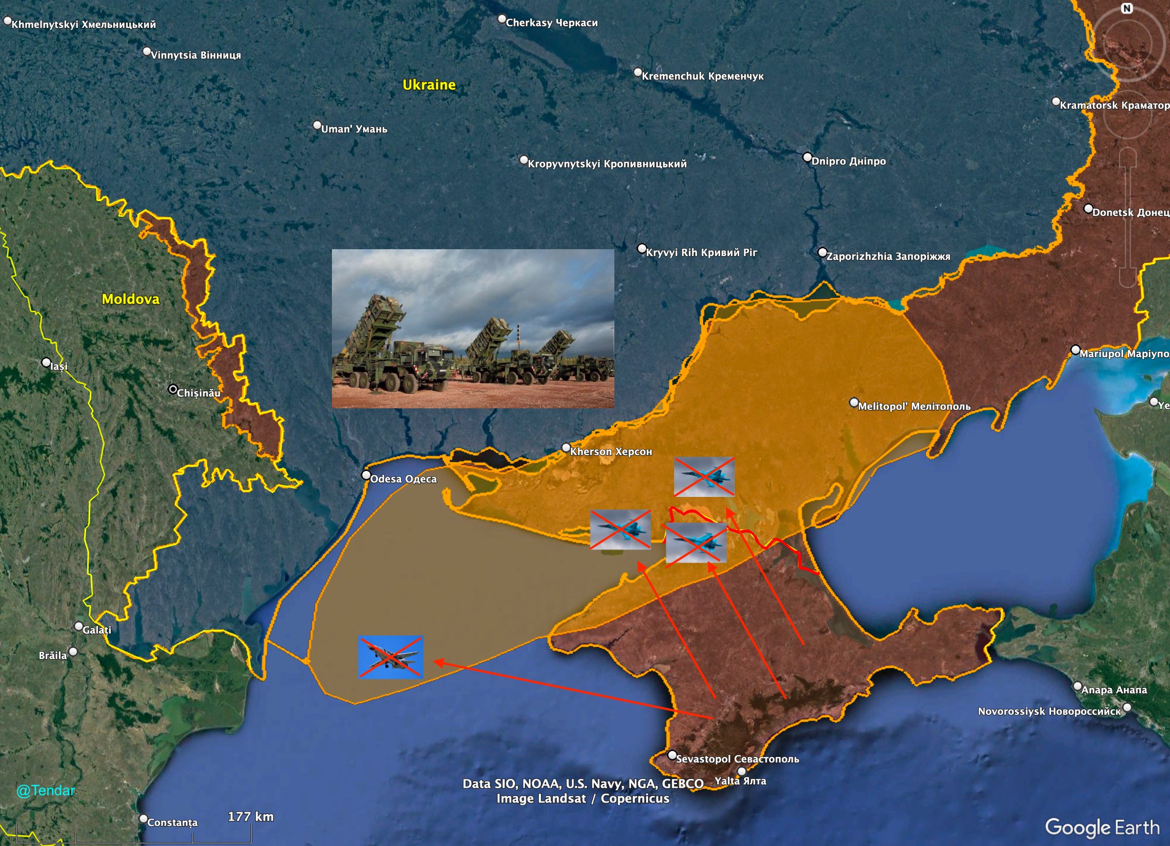

Angesichts der Geschichte vorgestern mit den drei Su-34 hab ich mir mal Gedanken gemacht wie eine Luft/Boden-Bewaffnung für den AJT aussehen könnte.
Zu dem was da Freitag Mittag geschah.

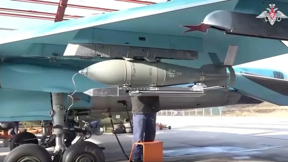

Die Russische Luftwaffe setzt verstärkt auf Gleitbomben - im Raum Charkiv und Kherson sehr intensiv.
Unten das Einsatzschema aus ukrainischer Quelle.
Es wird unterhalb des Radarhorizonts angeflogen, dann geht es in den Steigflug - bei 7-10.000m wird geworfen und dann verschwindet man wieder unterm Radarhorizont.
70-80km vor der S-300 bleiben sie nur rund 2Min. in der Radarerfassung - bis auf max. 7km Höhe. 90-100km bleiben sie nur rund drei Minuten in der Radarerfassung - bis max. 10km Höhe.
Theorien:
- Es gibt inoffizielle eine Russische Quelle die behauptet Patriot hätte Daten eines AWACS erhalten. Teiltheorie - die Australier sind mit einer E-7A „Wedgetail" in Ramstein - die Türken haben so was auch, kann LPI (low-probability of intercept) und es gibt Spekulationen, dass das EW System der Su-34 darauf nicht anschlägt auf diese Entfernungen
- Spekulation - LPI Radar von Patriot - Su-34, siehe oben.
- Es gibt eine offizielle Ukrainische Quelle die behauptet, die Russen sind immer näher ran gekommen und wollten immer tiefer - und jetzt haben sie es übertrieben.
- Es gibt die halboffizielle Quelle "fighterbomber", der behauptet sie haben gewusst, dass sich da unten in Kherson im elektronische Spektrum was tut aber keinen hats gejuckt.
- meine Spekulation, einer PAC-2 ist es "egal" ob zwischenzeitlich der Radarkontakt abreist - die hat einen aktiven Sucher und weiß in welchem Luftraum sie nach welcher Signatur suchen muss. Die Su-34 ist nicht stealth - im Gegenteil - wenn die Su-34 Jungs mit ihren EW Systemen zum stören angefangen haben, dann war das quasi die "Einladung".
Zusatz: Heute behauptet "fighterbomber" die Ukrainer bekämen keine Patriot-Lagerware sondern Raketen sind letzte Generation. Und dann behauptet er "aus irgend einem Grund gehen die Störsender nicht"... ( https://t.me/fighter_bomber/15154 )
Muss man mal sacken lassen - wer gegen (behauptete) moderne FlA-Raketen mit Störsendern am Flugzeug arbeitet dem ist nicht mehr zu helfen...da kann ich gleich ein großes rotes Lämpchen oben drauf schnallen...gehts noch?
"Home-on-jam" Modis nichts neues und sicher auch in nicht (Hardware) upgedateten Patriot-Raketen zu finden.
