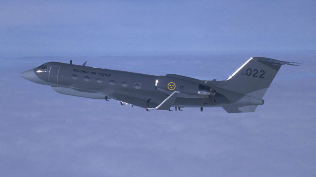

maro-airpower hat geschrieben: Sa 18. Jun 2022, 21:47Um zu Signalen zu kommen bräuchten wir einen Schnüffelflieger. Eine DA-42 oder 62 zum Beispiel....weil EF Daten sammeln lassen ist ein bissl sehr teuer....
Finnland hat dafür vor einigen Jahren ein containerbasiertes System für die C-295M angeschafft:
Lockheed Martin Delivers Ground Support Stations To Finnish Air Force (9. Juli 2012)
https://news.lockheedmartin.com/2012-07 ... -Air-Force
Lockheed Martin Provides Finnish Defence Forces With Airborne Surveillance System (9. Februar 2018)
https://news.lockheedmartin.com/2018-02 ... nce-System
https://www.flickr.com/photos/sebastian ... 6388645114
Schweden nutzt eine speziell modifizierte Gulfstream:
https://www.forsvarsmakten.se/sv/inform ... t/s-102-b/
Und Norwegen eine Dassault "Falcon":
https://www.forsvaret.no/om-forsvaret/u ... -materiell
Aber Standard sind solche Flugzeuge eigentlich nicht. Die italienische Luftwaffe und die deutsche Luftwaffe nutzen derzeit dafür "Tornado" ECR. In Italien wird diese Rolle künftig ein modifiziertes Geschäftsreiseflugzeug übernehmen, in Deutschland bekanntlich eine neue ECR-Version des "Eurofighter". Kleinere Staaten verwenden zu diesem Zweck, wie weiter oben angeführt, eher bodengestützte Systeme.
