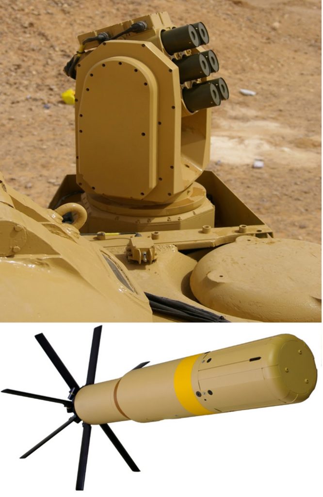

Saab hatte bis vor ein paar Jahren ein Hardkill-Schutzsystem namens LEDS 150 im Angebot (mit der Denel Dynamics Mongoose als Munition). Das hat sich aber anscheinend nicht verkauft.
LEDS
Full Spectrum Active Protection for Land Vehicles
http://web.archive.org/web/201509120108 ... -sheet.pdf
https://www.secretprojects.co.uk/thread ... 179/page-6
https://www.militarypedia.it/hardkill-a ... on-system/
Vor 17 Jahren ist LEDS 150 auf einem von KADDB modifizierten jordanischen M60 aufgetaucht, kombiniert mit einer Reaktivpanzerung SidePro-CE von RUAG:
Phoenix M60 Upgrade to 120 mm
http://web.archive.org/web/200502090019 ... ?ItemID=68
https://forum.warthunder.com/index.php? ... ternative/

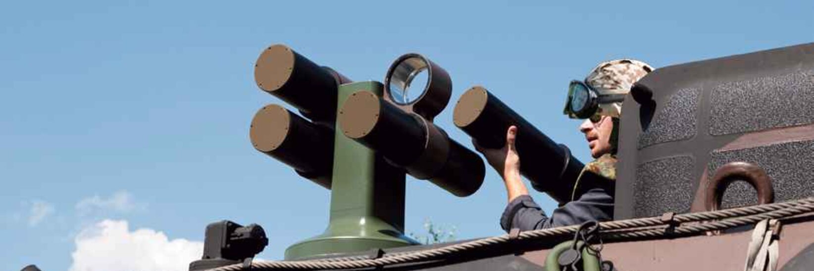

Gleiches gilt für Diehl. Für deren System AVePS sind keine Kunden bekannt, geschweige denn, ob es marktreif ist:
Im Rahmen von F&T-Aktivitäten konzentriert sich Diehl Defence seit Jahren auf die Entwicklung so genannter abstandsaktiver Fahrzeugschutzsysteme. Das werferbasierte AVePS (Active Vehicle Protection) System) kann das gesamte Bedrohungsspektrum von Panzerabwehr-Handwaffen bis zu modernen Flugkörpern bekämpfen. Selbst gegen Gefechtsköpfe mit Tandemhohlladung und gegen großkalibrige KE-Penetratoren ist das System wirksam.
In der Vergangenheit konnten mehrere Prototypen auf Fahrzeugen der Typen Leopard 2, M113 und FUCHS ihre Leistungsfähigkeit gegen verschiedene Arten panzerbrechender Waffen erfolgreich demonstrieren.
https://www.diehl.com/defence/de/produk ... nd-schutz/
AVePS (Active Vehicle Protection System) von Diehl ist ein werferbasiertes Schutzsystem, das Effektoren gegen anfliegende Bedrohungen verschießt. Kombinierte Radar- und IR-Sensoren dienen der Detektion und Verfolgung der Bedrohung ab einer Entfernung von mehreren hundert Metern wie auch im Nahbereich.
https://esut.de/2019/08/fachbeitraege/r ... hnologien/
