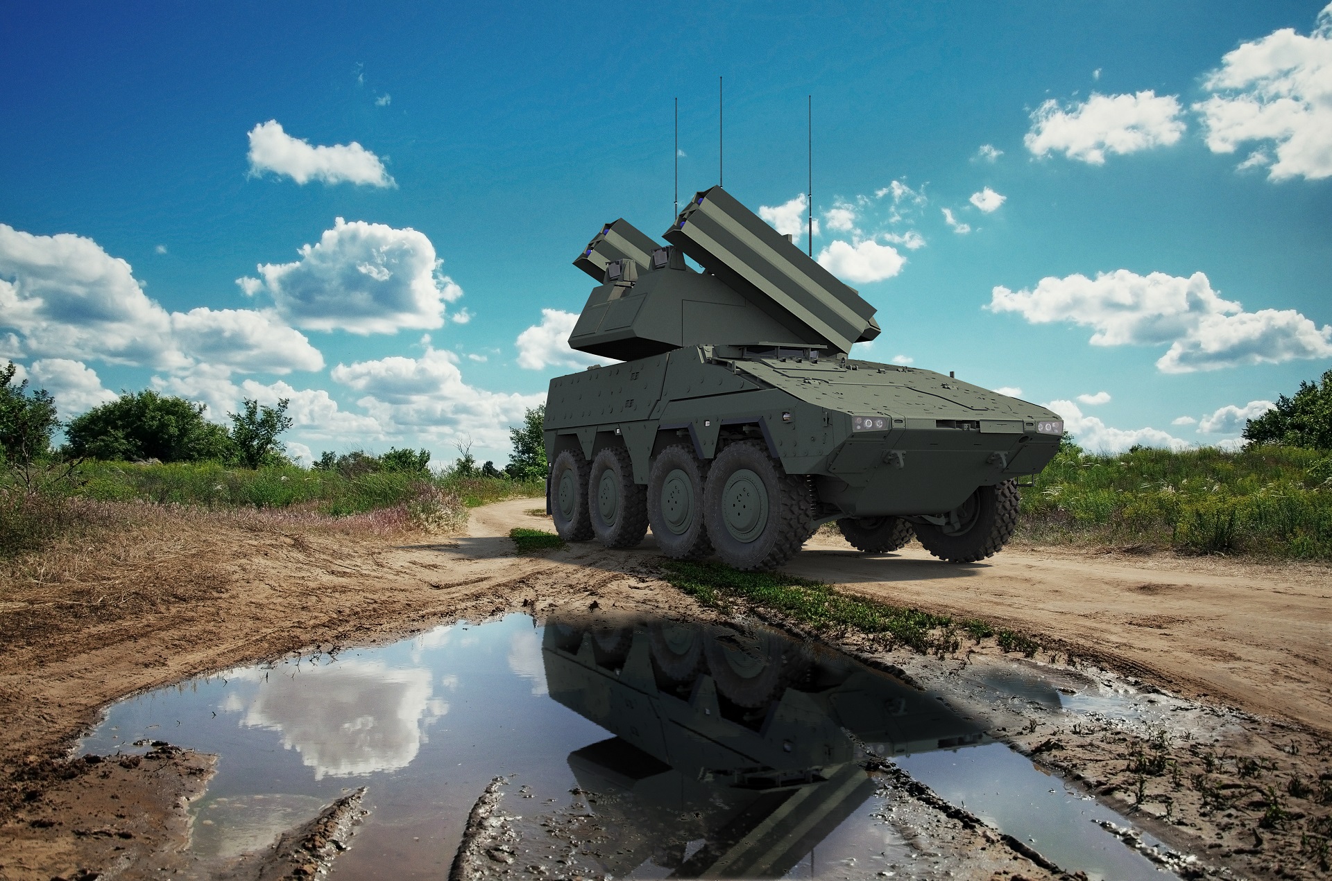

Das Heer erhält drei neue Boxer-Varianten für NNbS
https://www.rheinmetall.com/de/microsites/nnbs
Wie die ARGE NNbS, ein 2021 entstandener Zusammenschluss der Unternehmen Rheinmetall Electronics, Diehl Defence und Hensoldt Sensors, bei einer Presseinformation am 24. August mitgeteilt hat, liegt ein endverhandelter Vertrag für die Entwicklung des LVS NNbS vor. Nach parlamentarischer Billigung könnte der Vertrag noch in diesem Jahr unterschrieben werden.
Im Teilprojekt 1 des NNbS soll eine Erstbefähigung Land erreicht werden. Im Rahmen des Entwicklungsvertrags sollen 2026/2027 Entwicklungsmuster für Boxer mit Missionsmodulen für die Funktion als Flugabwehrraketenpanzer (FlaRakPz) bzw. Feuerleitpanzer (FltPz) geliefert werden. Hinzu kommen Verbesserungen der Mittelbereichs-Waffensystems (IRIS-T SLM) und des Mittelbereichsradars (TRML-4D).
Parallel dazu werden im Zeitraum 2024 bis 2027 als „Sofortbeschaffungen“ Luftverteidigungssysteme IRIS-T SLM mit sechs Feuereinheiten und 19 Flugabwehrkanonenpanzer Skyranger 30 zulaufen. Während die IRIS-T SLM bereits bestellt sind, ist für die Bestellung der Skyranger 30 noch die parlamentarische Billigung erforderlich, die noch in diesem Jahr erfolgen soll.

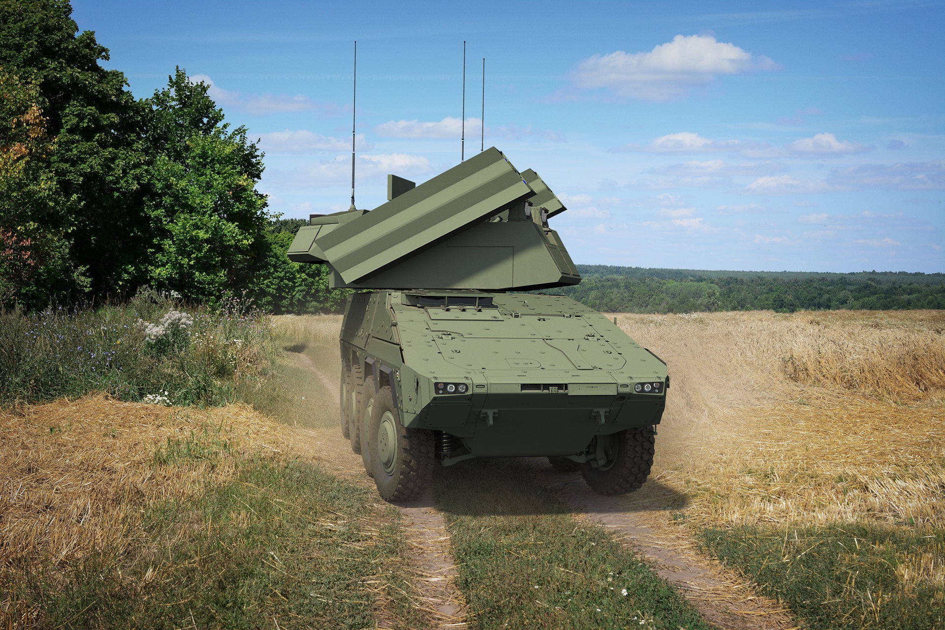

Boxer Flugabwehrraketenpanzer
Für die Bekämpfung von Bedrohungen aus der Luft im Entfernungsband bis oberhalb zehn Kilometern sollen die FlaRakPz-Boxer einen Werfer für mindestens vier IRIS-T-Flugkörper erhalten. Ob mehr Flugkörper integriert werden können, soll sich im Laufe der Entwicklung ergeben. Das Zielspektrum deckt Starr- und Drehflügler und Marschflugkörper ab. Neben dem Fahrer und dem Kommandanten ist ein weiterer Bediener im Fahrzeug untergebracht. Der FlaRakPz kann mit eingebauter Sensorik eine eigene Luftlage erstellen und eigenständig Ziele bekämpfen. Er ist aber für die Netzanbindung ausgelegt und an externe Luftlagen angebunden werden. Zur Selbstverteidigung verfügt das Fahrzeug über eine im Turm integrierte 40-mm-Granmatmaschinenwaffe.
