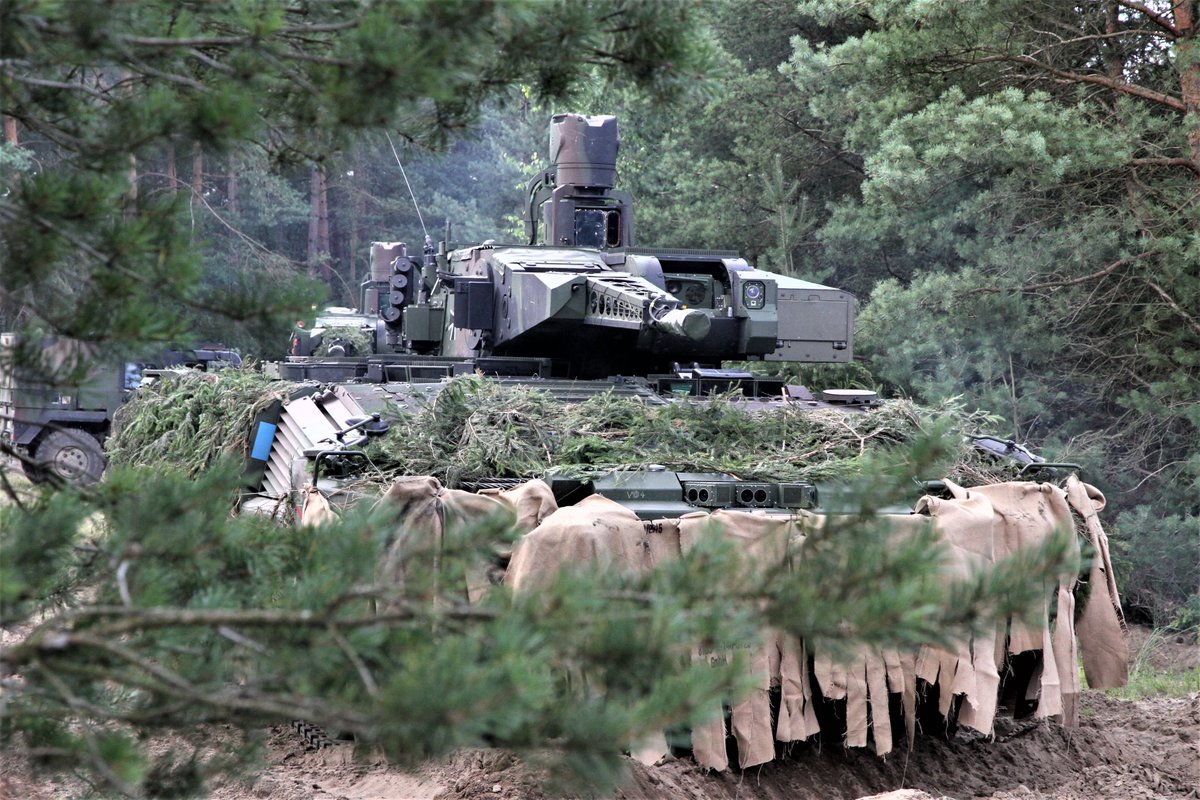

Entwicklung System Panzergrenadier
Schützenpanzer Puma
Die beschriebene Gewichtung der Fähigkeitsforderungen führte in der konsequenten Umsetzung zu einem besatzungslosen und somit fernbedienbaren Turm und der Ausführung in modularen Schutzstufen, die sowohl passive als auch reaktive Komponenten umfasst. Zu diesen zählen Reaktivschutzmodule sowie ein multifunktionales Selbstschutzsystem (MUSS), um Lenkflugkörpersysteme sowie sonstige lasergelenkte Waffen abzuwehren.
Aufgrund der Gewichts- und Größenvorgaben konnte der SchtzTrp, bestehend aus einem Mix von Soldaten oder Soldatinnen mit einer Gesamtstärke von sechs anstelle einer ursprünglichen Mindestforderung von sieben, optimal sogar acht Soldaten oder Soldatinnen realisiert werden.
Im Bereich Wirkung entschied man sich für die Implementierung einer 30-mm-Maschinenkanone mit Funktionalität für Airburst-Munition, die es ermöglicht, tempierbare Munition (programmierter Zerlegesatz mit Subprojektilen), panzerbrechende (Pfeilmunition) sowie Übungsmunition zu verschießen. Mit der Airburst-Munition wurde man dem Schwerpunkt des Aufgabenspektrums, dem Kampf gegen feindliche Infanterie, gerecht. Weiterhin wurde die Integration des Mehrrollenfähigen Leichten Lenkflugkörpersystems (MELLS) zur Bekämpfung stark gepanzerter Ziele umgesetzt.
Der Verbesserung der Mobilität wurde mit einem neu entwickelten, leistungsfähigen Triebwerk sowie mit einem neuen, entkoppelten Laufwerkkonzept zur Verbesserung der Fahrleistungen im Gelände Rechnung getragen.

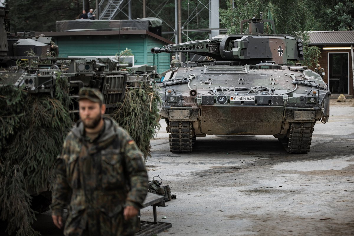

Sachstand Entwicklung System Panzergrenadier
Mit der Schlüsselübergabe wurde der SPz Puma mit dem System IdZ-ES als System Panzergrenadier offiziell in die Truppe eingeführt. Zu diesem Zeitpunkt waren noch nicht alle Systemkomponenten entwickelt. Die Einführung erfolgte daher in Nutzungsstufen, alle noch fehlenden Systemkomponenten sollen im Zuge einer konsolidierten Nachrüstplanung nachgesteuert werden. Der SPz Puma wird zurzeit im Grundbetrieb zur Ausbildung genutzt. Bis dato wurden fünf Panzergrenadierbataillone mit dem neuen Panzer ausgestattet.
Die Hauptkomponenten in der konsolidierten Nachrüstung sind das Lenkflugkörpersystem MELLS und die turmunabhängige sekundäre Waffenanlage (TSWA). Diese wird, neben dem Einsatz von 40-mm-Sprenggranaten, auch fähig sein, nichtletale Wirkmittel einzusetzen. Für die Waffenanlage MELLS wurde 2018 die taktische Einsatzprüfung erfolgreich durchgeführt. Die TSWA befindet sich noch in der Entwicklung. Zusätzlich erfolgt eine Anpassung der Sichtmittel für den Turm, für die Besatzung des hinteren Kampfraumes und für den Panzerfahrer auf aktuelle Farb- und Nachtsichten.
Derzeit ist geplant, die Nachrüstung des Schützenpanzers in zwei Stufen durchzuführen. In diesem Zusammenhang läuft die Nachrüstung unter dem Arbeitsbegriff S1 für die erste Stufe, mit der erstmalig die Schwelle der Einsatzbereitschaft für die Seriensysteme überschritten wird. In der Stufe S1+ sollen dann noch Restmaßnahmen sowie die TSWA nachgerüstet werden.
Die Führungsfähigkeit ist derzeit noch über die SEM-Familie (80/90) sowie ein UHF-Funkgerät (SOLAR 400) zur Anbindung des Systems IdZ-ES sichergestellt. Im Ausbildungsbetrieb lässt sich damit die Verbindung des Schützentrupps zum Gruppenfahrzeug sowie ein Zugkreis für die SPz sicherstellen. Da in das System IdZ-ES kein zweites Funkgerät integriert ist, lässt sich ein Zug- oder Kompanie-Führungskreis auf- und abgesessen noch nicht verwirklichen. Noch in diesem Jahr läuft jedoch ein Folgesystem zu, mit dem dieses auf UHF-Basis möglich sein wird. Die vollumfängliche Führungsfähigkeit des Systems Panzergrenadier wird erst mit der Nachrüstung digitaler Funkgeräte und der Einführung eines IdZ-Systems mit zweitem Funkgerät verfügbar sein.
Die Vorteile des FüInfoSys IdZ-ES liegen vor allem in der Operationsplanung. Mit der Übertragung aller relevanten grafischen Informationen bis auf die Ebene des Einzelschützen entsteht ein zeitlicher Vorteil in der Umsetzung von Befehlen und ein einheitlicher Wissensstand. Im Kampf wird jedoch weiterhin im Schwerpunkt über Sprechfunk geführt, da Eingaben in das Führungs- und Informationssystem deutlich mehr Zeit in Anspruch nehmen. Die Eintragung von Informationen in die digitale Lagekarte erfolgt in Gefechtspausen.
Zur Sicherstellung der Ausbildung wurden ein Schieß- und Gefechtssimulator als integriertes System, die Ausbildungsanlage Turm sowie das System Ausbildungsgerät Duellsimulator (AGDUS) beauftragt. Da Manövermunition für den SPz Puma nicht vorgesehen ist, wird die Schussabgabe über die elektronische Waffen- und Effektsimulation in einer sich derzeit in der Entwicklung befindlichen modifizierten Version simuliert.
Da er die Schwelle der Einsatzbereitschaft noch nicht erreicht hat, wurde die Entwicklung von 41 Systemen mit einem Konstruktionsstand VJTF, der von der Serie losgelöst ist, beauftragt. In diesem Konstruktionsstand werden Entwicklungen vorgezogen, die in der Serie erst später im Zuge der konsolidierten Nachrüstplanung vorgesehen sind. Der SPz Puma VJTF wird über das MELLS, die Anpassung der Sichtmittel und erstmalig über eine digitale Führungsausstattung verfügen, welche auch ein angepasstes System IdZ-ES beinhaltet. Der zweite Führungskreis (Zug oder Kompanie) kann mit diesem angepassten System betrieben werden. Mit der damit vollumfänglich vorhandenen Führungsfähigkeit wird das System Panzergrenadier erstmalig die Schwelle zur Einsatzreife überschritten haben – ein großer Schritt und Erfolg. Die taktische Einsatzprüfung für den Konstruktionsstand VJTF ist für das zweite Halbjahr 2020 geplant. Der Start der Serienproduktion in diesem Konstruktionsstand ist, abhängig vom Ergebnis der Nachweisführung, bereits für 2021 vorgesehen.
Die hauptsächlichen Herausforderungen: Interaktive Elektronische technische Dokumentation, Softwarepflege und -änderung, Ersatzteilverfügbarkeit sowie zusätzliche Sonderwerkzeugsätze sind bis dahin zu lösen. Aufgrund der Komplexität des Waffensystems wird seitens des Amtschefs Amt für Heeresentwicklung die Einrichtung eines Systemzentrums Puma erwogen.
Abhängig vom Ergebnis der Nachweisführung SPz Puma VJTF wurde weiterhin die Beauftragung eines 2. Loses beschlossen, das ab 2023 in einem Konstruktionsstand S1 eingeführt werden soll. Der Zulauf des 2. Loses wird mit der geplanten konsolidierten Nachrüstplanung abgestimmt, um die Verfügbarkeit in der Truppe möglichst konstant zu halten und die Bindung des Großgerätes in der Umrüstmaßnahme S1 zu kompensieren.
