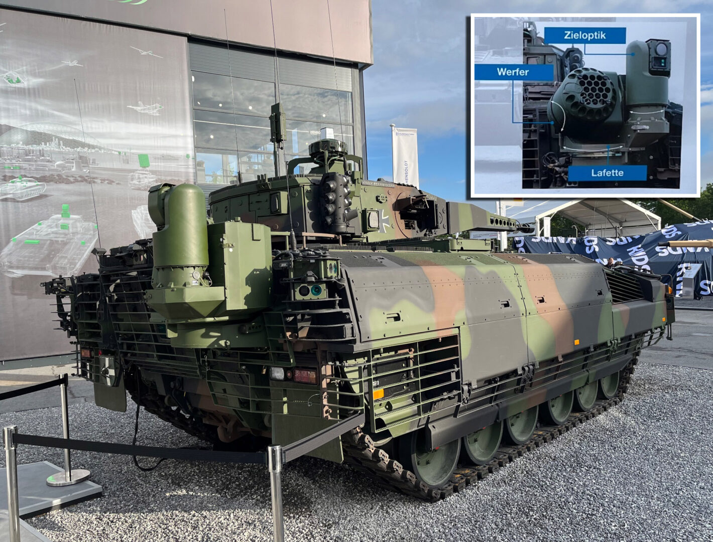

Neben dem Schutzsystem MUSS 2.0 war die an der rechten Heckseite des Schützenpanzers montierte Turmunabhängige Sekundärwaffenanlage erstmalig vor größerem Publikum gezeigt worden. PSM zufolge befindet sich die TSWA derzeit in der Serienreifmachung. Offenbar wurde die Waffe im Rahmen des zweiten Loses angeboten, aber die Beauftragung durch die Bundeswehr noch nicht ausgelöst.
