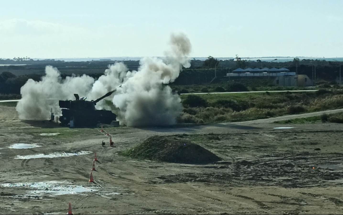

Einige M-109 der Ejército de Tierra wurden mit neuen Rohren ausgestattet:
https://twitter.com/FUTER_ET/status/1331853585341149184

  • Die Jefatura de Adiestramientoy Doctrina hat die Überarbeitung der Pflichtenhefte für verschiedene Artillerie- und Fliegerabwehrsysteme abgeschlossen, darunter das Raketenwerfersystem Sistema de lanzacohetes de alta movilidad (SLIAM), das Artilleriesystem auf Radfahrgestell (sistema de artillería de campaña autopropulsado ruedas) und eine Batterie PATRIOT 3 PLUS samt Führungszentrum. Weiters wurden die Anforderungen zur Modernisierung der Feuerleitsysteme für Fliegerabwehr (COAAAS) und Artillerie (TALOS) und das Pflichtenheft zur Modernisierung des Feuerleitsystems für Küstenartillerie fertiggestellt.
  • Letzten März wurden die Panzerhaubitzen M-109A5 mit neuen Rohren M284 versehen, ein Prozess der zwei Jahre gedauert hat.

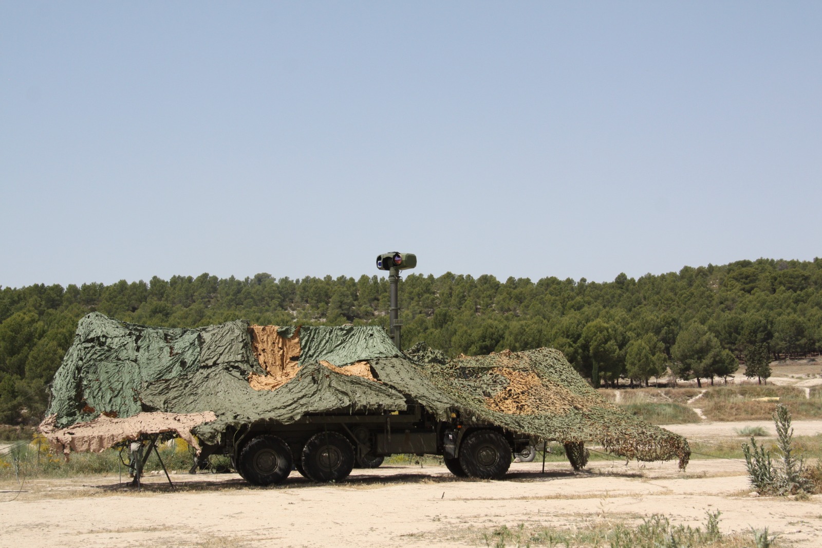

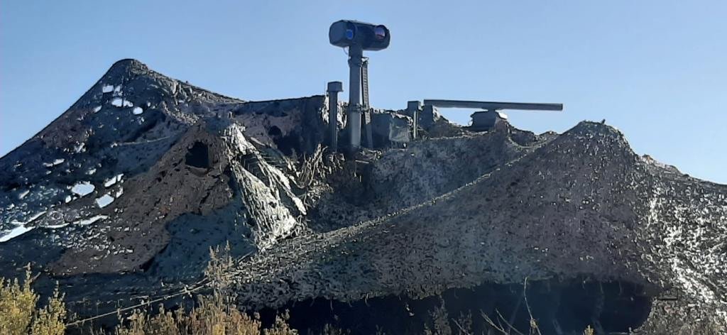

Derzeit wird auch ein neues Führungssystem von NAVANTIA, namens "Hércules II" bei der Küstenartillerie eingeführt. Die Vorgängerversion "Hércules" wurde 2004 in Dienst gestellt und bestand aus verschiedenen Radarsystemen und einem Puesto de Observacíon Movil (POMO) mit elektrooptischen Sensoren (u.a. TV-Kameras mit 62-facher Vergrößerung, Wärmebildkameras mit 10-facher Vergrößerung).
"Hércules II" stammt von Navantia Sistemas. Es lässt sich u.a. in ein Führungsinformationssystem integrieren. Die Sensorik am POMO wird von INDRA gefertigt (ALPHARD):
Hércules II: la futura herramienta de mando y control de la Artillería de Costa del Ejército de Tierra espanol (26. Februar 2021)
https://www.defensa.com/espana/hercules ... eria-costa
Hier sieht man eine Komponente des Systems bei einer Übung Mitte Mai:
https://www.facebook.com/EMADmde.es/pos ... ?__tn__=-R
Und im September 2020:
https://www.facebook.com/EMADmde.es/pho ... 77/?type=3
