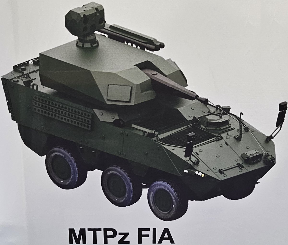

Bei der Veranstaltung hat man am Plakat bei allen Versionen das Kürzel "MTPz" vor die Funktion geklebt. Das das "MTPz" z.B. bei den Versionen FlA (korrekt wäre z.B. "FlAPzRd"), SGrW, PAL und SAN aufgrund der Platzverhältnisse nicht stimmen kann, leuchtet wohl ein.theoderich hat geschrieben: ↑Mo 19. Feb 2024, 15:11 Inwiefern sich die Zusatzaustattung, Munition und auch Besatzung der Kampfunterstützungsversionen im relativ knapp bemessenen Pandur EVO unterbringen lassen, wird man noch sehen.

In diesem Artikel wird es aber anders ausgeführt:maro-airpower hat geschrieben: ↑Di 20. Feb 2024, 23:33 Anscheinend werden 19 Skyranger/Boxer im Systempreis rund €650 Mio. kosten....das ist megaheftig.
Irgendwie war es klar, dass es die Dinger nicht für einen Apfel und ein Ei gibt, aber 34,2 pro Fahrzeug auf Boxerbasis kanns ja wohl nicht sein?
https://www.hartpunkt.de/zeitenwende-im ... ngekommen/
Die Hersteller sind für ihre Produkte auch umsatzsteuerpflichtig. Das sind in Deutschland immerhin 19 % der Bemessungsgrundlage.Hartpunkt hat geschrieben:Gebilligt werden sollen rund 650 Millionen Euro für den Kauf von 19 Skyranger-Flakpanzern samt einer Anzahl von Nachladefahrzeugen, Werkstattausstattungen und Simulatoren.
Möglicherweise bewegt sich der Systempreis auf Basis des ARTEC Boxer im Bereich um 20 Mio. EUR (Immer noch sehr kostspielig.).
Außerdem sollen wir eine eigens an den "Pandur EVO" angepasste Variante des "Skyranger 30" bekommen:
https://www.edrmagazine.eu/rheinmetall- ... yranger-30
https://militaeraktuell.at/dann-sind-wi ... rne-dabei/Rheinmetall hat unseren Informationen zufolge seinen Skyranger 30-Turm extra für den Pandur überarbeitet und um einige Hundert Kilogramm abgespeckt.
Kollmann: Ohne zu viel verraten zu wollen: Rheinmetall hat den Turm tatsächlich massiv überarbeitet, ja.

Statt der Stinger (wie weiter oben in der Zusammenfassung) dann halt ein Doppelhalter mit Mistral 3, richtig?
