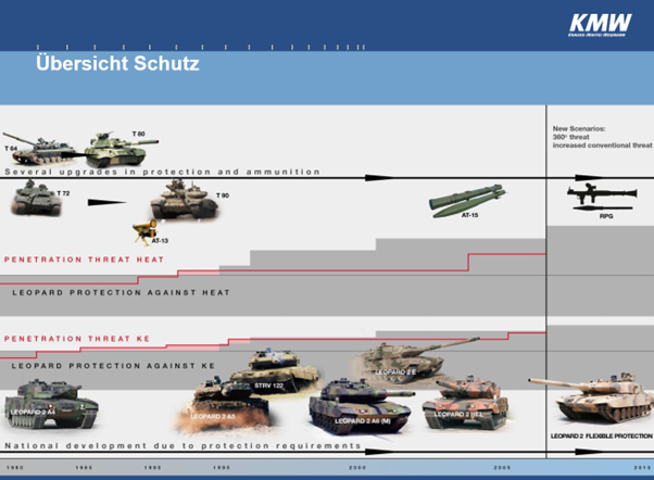

Das Problem mit dem Schutz ist, das in vielen Fällen etwas mehr Schutz keinen Unterschied macht: entweder man hat ausreichend Panzerung um die vom Feind genutzte Munition zu stoppen oder nicht.Doppeladler hat geschrieben: ↑Di 16. Mai 2023, 17:06 Und beim ballistischen Schutz ist der A4 sicher besser als ein ASCOD-2. Für den A4 gibt es mehrere Schutzkonzepte, aus denen man wählen könnte, wenn man das wollte.
Die Leoparden des Bundesheer wurden ursprünglich zwischen Dezember 1984 und Dezember 1985 für die Niederlange gebaut, sie sind mit der ersten Generation von Sonderpanzerung (Schott-Lamellenpanzerung mit Beulblechen) ausgestattet. Schon Mitte der Achtziger ging das deutsche BWB davon aus, das damals verfügbare sowjetische Panzerabwehrwaffen (inklusive 125-mm-Pfeilgeschossen mit Wolframkern) diese Panzerung auf üblichen Kampfentfernungen durchschlagen konnten, weswegen die Entwicklung der zweiten und dritten Generationen von Sonderpanzerung für den Leopard 2 finanziert wurde.
D.h. entweder man geht davon aus, dass ein möglicher Feind nur Munition aus den Siebzigern nutzt oder der ballistische Schutz des Leopard 2A4 ist nicht höher - gegen leichte Panzerabwehrhandwaffen ist er zwar noch geschützt, ein ASCOD 42 Medium Main Battle Tank ist dagegen sogar besser geschützt (rundum an der Wanne statt nur im Frontbereich):
Auch KMW gibt öffentlich an, dass der Leopard 2A4 ab Mitte 1985 von 125-mm-Pfeilmunition und ab 1990 durch AT-13 (Metis-M) frontal bekämpft werden kann. Laut gleicher Präsentation ist der Leopard 2A4 nicht einmal gegen moderne 105-mm-Munition geschützt.
Mit Zusatzpanzerung ist der Leopard 2A4 hingegen deutlich besser geschützt; die verschiedenen Lösungen von EODH, Rheinmetall Protection Systems, RUAG/GEKE Schutztechnik sollen mindestens das Schutzniveau eines Leopard 2A5 erreichen - ohne die aufwendigen Schweißarbeiten zum Austausch der integrierten Schutzpakete. Jedoch muss eine solche Zusatzpanzerung auch irgendwann mal beschafft werden...
