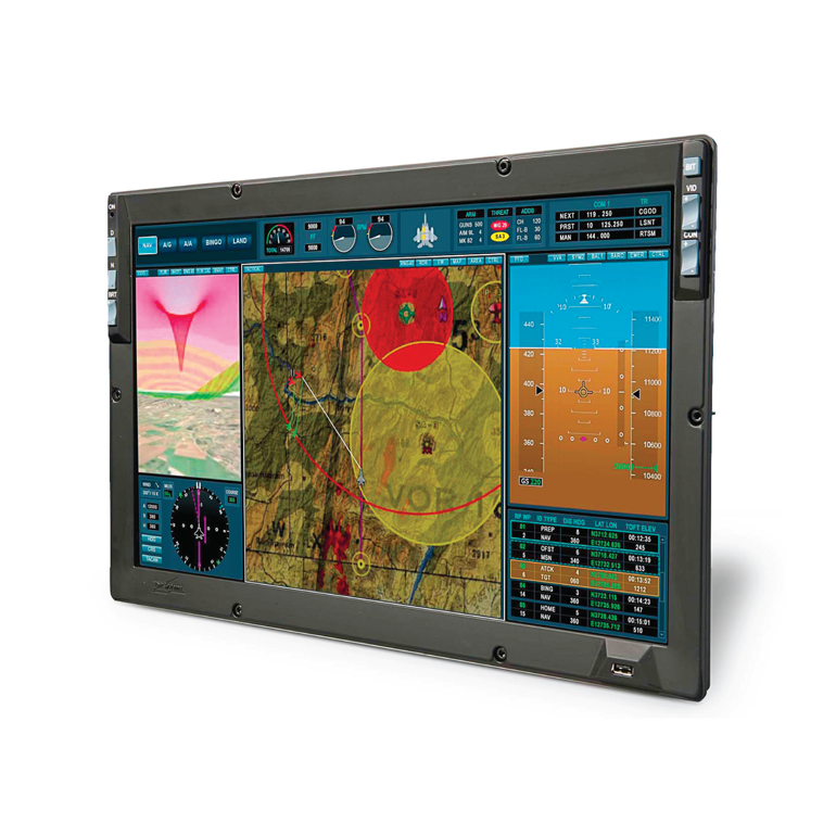

Bei der "Kaivopuisto Airshow 2021" in Finnland hat BAE Systems erstmals ein "large area display" (LAD) für Eurofighter Typhoon öffentlich gezeigt.
Das ist ein einzelnes großes Display, das die bisher üblichen mehreren kleinen Bildschirme ersetzt. Außerdem gehe ich davon aus, dass es berührungssensitiv ist, also eine "Touch"-Funktionalität haben wird. Statt Knöpfe zu drücken tippt und wischt der Pilot dann am Bildschirm herum wie auf einem Smartphone.
Eurofighter hinkt da (wieder mal) der Konkurrenz hinterher, F-35 hat das längst standardmäßig, für die neuen Gripen ist es erhältlich, F-15EX und F/A-18 Super Hornet fliegen auch schon damit.

opticartini hat geschrieben: ↑Di 10. Aug 2021, 17:41Eurofighter hinkt da (wieder mal) der Konkurrenz hinterher, F-35 hat das längst standardmäßig, für die neuen Gripen ist es erhältlich, F-15EX und F/A-18 Super Hornet fliegen auch schon damit.
Vermutlich weil bisher nur ein Kunde Bedarf angemeldet hat. Ein "Wide Area Display" wurde von der Eurofighter Jagdflugzeug GmbH erst mit der sogenannten "Long Term Evolution" vorgeschlagen, die im Rahmen einer 2019 beauftragten Studie untersucht worden ist.

    Deutschland wird die 38 Eurofighter aus dem "Quadriga"-Programm mit dem Collins Aerospace MFD-4820 ausstatten.
    https://www.baesystems.com/en-fi/event/ ... -show-2021
Anbieter für diesen Displaytyp gäbe es einige:
  • Panoramic Large Area Display (F-35A/B/C, F/A-18E/F, F-15)
    https://www.elbitamerica.com/airborne
    • Boeing, Elbit Systems of America Sign MOU for Technology Investment in Brazil (5. März 2012)
      The Boeing Company [NYSE: BA] and Elbit Systems of America have signed a Memorandum of Understanding (MOU) that supports the development of advanced avionics capabilities in Brazil.
      Boeing has selected Elbit to provide the Large Area Display system that will be part of an advanced cockpit system to be offered on Boeing fighter aircraft, including the F/A-18E/F Super Hornet and the F-15 family of aircraft, including the Silent Eagle. As a key supplier to Boeing fighter aircraft programs, Elbit has committed to investing in the development of advanced cockpit avionics capabilities at its subsidiary in Brazil, AEL Sistemas S.A. of Porto Alegre.
      https://boeing.mediaroom.com/2012-03-05 ... -in-Brazil

Das Rückprojektionsdisplay für die X-35 wurde ursprünglich von Kaiser Electronics geliefert:
Theoretisch mögen diese Displays interessant sein und sie sehen "cool" aus, aber praktisch gibt es auch negatives Feedback:
  • The F-35’s Touchscreen Isn’t Perfect—Can It Ever Be? (2. Februar 2021)
    The same issues are now being debated when it comes to the controls of modern aircraft, and last month an anonymous F-35 Lightning II pilot weighed in on the controls of the Lockheed Martin-built Joint Strike Fighter for the website Hushkitnet. The touchscreen controls may have streamlined the cockpit of the fifth-generation aircraft, but not always with the best results, the unnamed pilot suggested.
    “The cockpit is beautiful to look at—nothing analogue, all digital with about 10 actual switches in the cockpit. Notice I say beautiful to look at, not necessarily beautiful to interact with! In theory the all-glass display is great. It’s [sic] touchscreen, you can set it up to show pretty much anything you want in any layout you want,” the pilot wrote.
    The pilot then goes on to describe how the display can be utilized to show the aircraft’s fuel system, and how it can be customized to just what the pilot wants to see. However, using the touchscreen display in the cockpit while flying the advanced aircraft isn’t anywhere near the same as scrolling on a mobile phone or tablet screen while stretched out on the couch.
    “The drawback is in the complete lack of tactile response. It can be challenging to press the correct ‘button’ on the display whenever the jet is in motion as it is quite a bumpy ride at times. At present I am pressing the wrong part of the screen about 20% of the time in flight due to either mis-identification, or more commonly by my finger getting jostled around in turbulence or under G. One of the biggest drawbacks is that you can’t brace your hand against anything whilst typing—think how much easier it is to type on a smartphone with your thumbs versus trying to stab at a virtual keyboard on a large tablet with just your index finger.”
    The pilot shared similar thoughts about the F-35’s lack of heads up display (HUD), which is instead integrated into the very expensive flight helmet—which cost approximately $400,000 each!
    “First up, there’s no HUD as its all integrated into the helmet. The technology of the helmet is great, but I’d take a HUD any day. It all comes down to physics—you can only shrink things so much before they start to become degraded, and HUDs have bigger optics than helmets…currently,” the pilot noted.
    https://nationalinterest.org/blog/buzz/ ... -be-177500

Die großen Bildschirme in der F-35 führten zu Problemen, ja.
Boeing ist auf viele Kritikpunkte eingegangen und hat in der F-15EX und der F-18E/F Block III Bildschirme verbaut, die dem Rechnung tragen sollen ... Wie auch immer - nur weils schön aussieht, muss es nicht gut sein. Hoffe, dass es für die Piloten passt. Aber auch hier wird man mit der Zeit besser werden. Neue Wege brauchen halt auch ersteinmal Erfahrungswerte.
Das Eurofighter-Cockpit sieht jedenfalls gleich aufgeräumter aus. Ich wart jetzt noch auf den Sidestick, aber da scheiden sich auch die Geister. ;-)

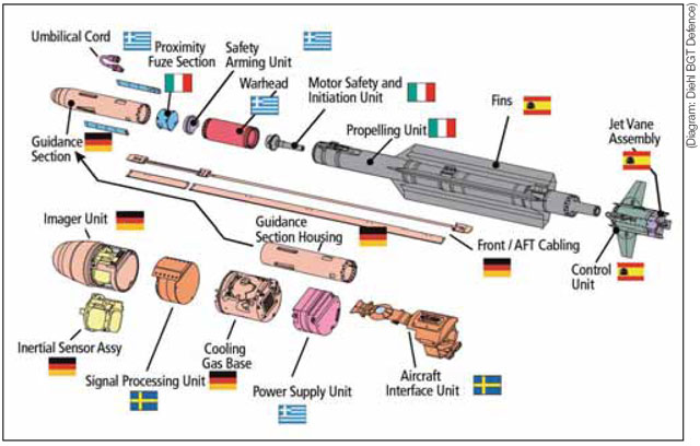

Nicht neu aber vermutlich nicht allgemeine Kenntnis ist, dass die Lenkwaffe IRIS-T auch gegen Bodenziele verwendet werden kann, also für Luft-Boden-Angriffe (mit entsprechend angepasster Software):
https://www.diehl.com/defence/en/press- ... d-mission/
>> Royal Norwegian Air Force tested IRIS-T in air-to-ground mission. Now functionality has been enhanced with an air-to-surface engagement capability. This basic air-to-ground capability provides the ability to acquire, track and engage individual ground targets like boats/ships, small buildings and vehicles and has been successfully verified in September 2016 by a test firing from a Norwegian F-16. <<
Interessant zu wissen wäre: IRIS-T hat einen optischen Sensor, also quasi eine Kamera. Solange die Waffe am Flugzeug aufgehängt ist, kann man das dann als Außen-Kamera mit IR-Funktion verwenden? Also um dem Piloten ein (Infrarot-)Bild am Display anzuzeigen?

opticartini hat geschrieben: ↑Fr 3. Sep 2021, 21:06Interessant zu wissen wäre: IRIS-T hat einen optischen Sensor, also quasi eine Kamera. Solange die Waffe am Flugzeug aufgehängt ist, kann man das dann als Außen-Kamera mit IR-Funktion verwenden? Also um dem Piloten ein (Infrarot-)Bild am Display anzuzeigen?
Nein. Die Lenkwaffe ist mit dem linken MHD im Cockpit verlinkt, wenn das "Attack Format" geöffnet ist (oder mit dem Helmdisplay - diese Möglichkeit gibt es aber erst mit der "digitalen Integration" des SRP 10). In beiden Fällen sieht man ein Symbol.
Mit dem "Air-to-Air Weapons Selector" am Joystick wird die Waffe ausgewählt. Am MHD (bzw. am Helmdisplay) angezeigt werden u.a. der Blickwinkel des Suchkopfs (Hersteller: Diehl, Excelitas Technologies), die Entfernung des Ziels und ob sich das Ziel in Reichweite der Lenkwaffe befindet (die Reichweite des Suchkopfs entspricht der Reichweite der Lenkwaffe). Die Blickrichtung des Suchers kann über das "Armament Control Subsystem" erzwungen werden ("Caged"; 3 Möglichkeiten: BORESIGHT - Ausrichtung an der X-Achse des Flugzeugs, SLAVED TO TARGET - Steuerung mit Euroradar CAPTOR oder EuroFLIR PIRATE; MANUAL - Auswahl der Datenquelle FLIR oder Radar über direkte Eingabe des Piloten am Joystick) oder der Sucher bewegt sich frei und wird von der Elektronik der Lenkwaffe gesteuert ("Uncaged").
Üblicherweise wird zunächst das Ziel mit Radar bzw. IRST erfasst (Modus "Caged") und dann in den Modus "Uncaged" übergegangen - schließlich wird der Schuss ausgelöst. Die IRIS-T hat neben dem IR-Suchkopf auch einen Radarannäherungszünder.
IRIS-T
European Short Range Air-to-Air Missile
  • Seeker acquisition range matching with missile kinematic range
  • Seeker cueing by radar, helmet mounted display, infrared search and track device, missile approach warner and data link

opticartini
Beiträge: 741
Beitrag von opticartini »
Das ist wenn man die Missile abfeuern möchte, beantwortet aber nicht mein Interesse, ob man sie zu genanntem Zweck benutzen könnte.
