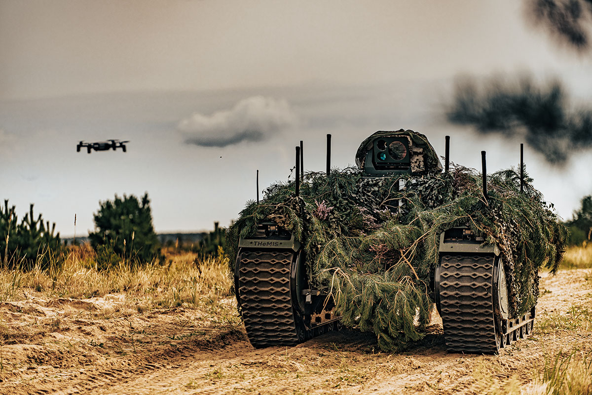

Leichte Landplattform
Die Spezifikationen der leichten Landplattform wurden nicht bekanntgegeben. Der estnische Hersteller für unbemannte Landsysteme (UGV) Milrem Robotics hat jedoch kürzlich im Zuge eines Messeauftrittes veröffentlichten Pressemitteilung “zwischen den Zeilen” bekannt gegeben, dass das Unternehmen bereits Systeme des UGV THeMIS (Tracked Hybrid Modular Infantry System) nach Deutschland geliefert hat.
https://esut.de/2020/03/meldungen/ruest ... plattform/
  • Milrem Robotics Introduces Its Mission Proven Unmanned Ground Vehicle at the Singapore Airshow (11. Februar 2020)
    The THeMIS UGV is in serial production and has already been delivered to Indonesia, Germany, the Netherlands, Norway, France, US and the UK in logistics configuration intended to provide combat support and carry supplies with an option to integrate additional kinetic or non-kinetic payloads.
    https://milremrobotics.com/milrem-robot ... e-airshow/
  • Bild
    12 July 2019
    The German Infantry Day is an annual celebration in the German Army where soldiers compete with each other in a variety of skills and are introduced modern and future warfare solutions. Milrem was showcasing two of the THeMIS UGV´s. One with a tethered UAV solution from Threod Systems, was displayed at KMW booth, another one with MBDA showing the Enforcer missile system on the UGV.
    https://www.facebook.com/MIlremRobotics ... &__tn__=-R
