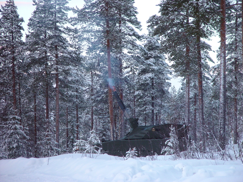

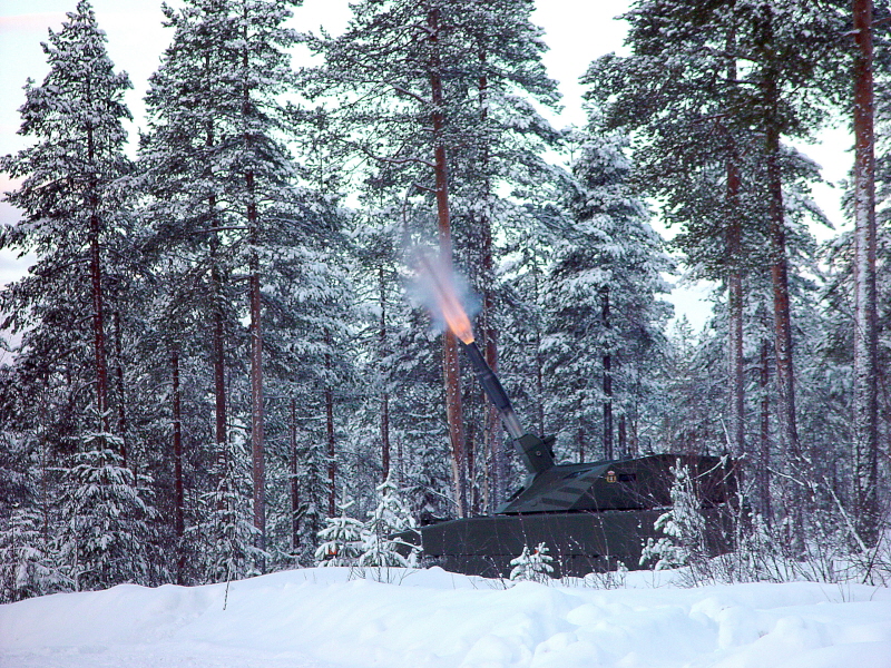

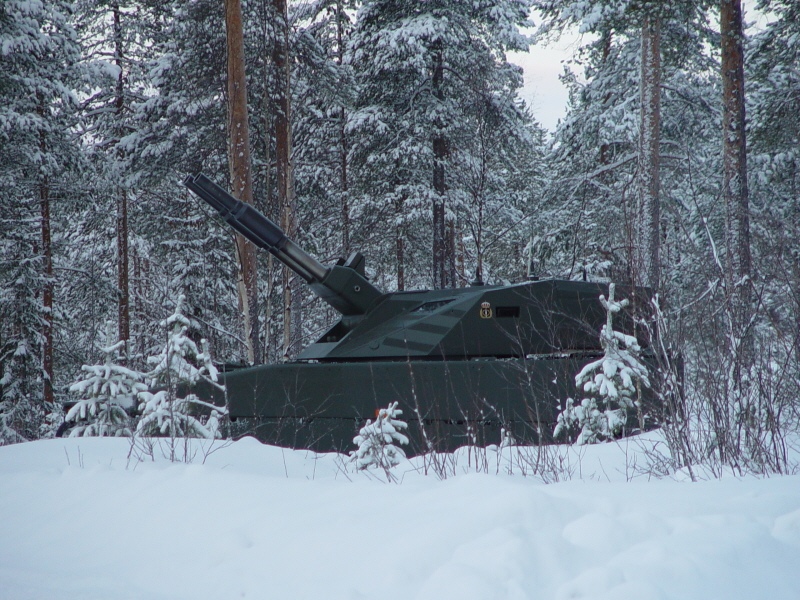

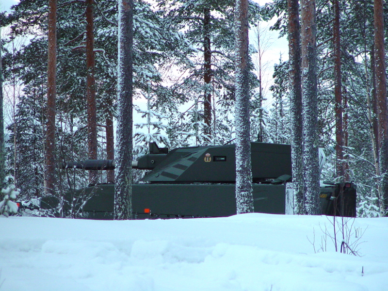

    SSG 120 Kallas också ”Framtidens granatkastarsystem”. Markstridsskolan har sedan 2001 uppdraget att medverka till utvecklingen av ett nytt 120 mm splitterskyddat granatkastarsystem, vilket även är ett svensk-finskt samarbetsprojekt. Industrinamnet är AMOS – Advanced Mortar System. En framtida pansargranatpluton kommer att omfatta fyra grk-pansarbandvagnar och fyra ammunitionsfordon. Leverans planerad till 2008, vilket innebär att systemet ska ingå i Nordic Battle Group fr o m 2011. Kan skjuta undergång. Vid förevisningen demonstrerades systemets möjlighet till momentan eldförmåga – att från samma vagn kunna skjuta flera skott i olika ballistiska banor – med olika flygtider – och med samtidig träff i målet. Vagnen väger 23,6 ton stridsladdad och kan rycka fram i upp till 70 km/h.
    Besättning: fyra man.

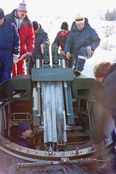

Provskjutning av granatkastarpansarbandvagn
Den 23 december 2016 skrev FMV kontrakt med HB Utveckling AB om 40 stycken Granatkastarpansarbandvagnar. Och redan i förra veckan, den 1 februari, provsköts en testrigg hos BAE Systems Hägglunds.
Provskjutningen hos BAE Systems Hägglunds gjordes i syfte att kontrollera beräknade värden. En testrigg sattes upp där man mäter vilka krafter som uppstår när man skjuter.
Under 2017 kommer FMV och industrin att göra fler försök och verifieringar.

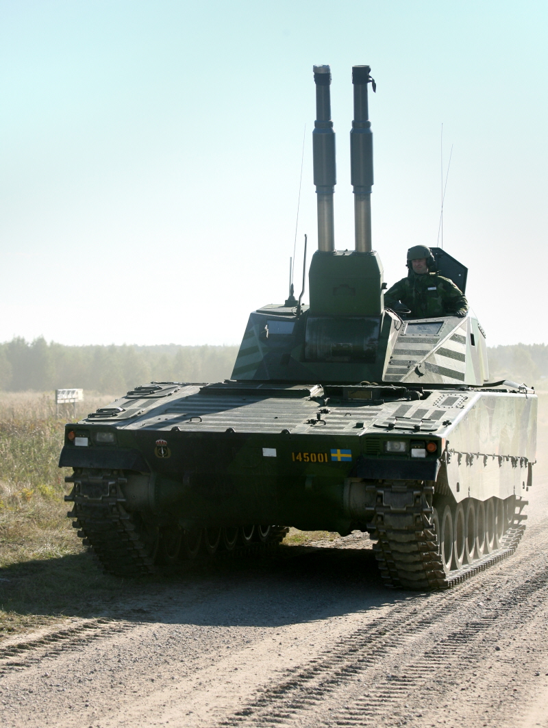

Sweden’s twin 120 mm mortar system takes shape
BAE Systems Hagglunds is set to conduct manned firing trials of a prototype/demonstrator of the 120 mm Mjolner twin mortar system that it is developing for integration into CV90 infantry fighting vehicle (IFV) in Swedish Army service.
The Mjolner comprises two 120 mm smoothbore mortars that are muzzle loaded using a mechanical ammunition handing system. The system is operated by a four-person crew of the driver, commander, and two ammunition loaders.
According to BAE Systems Hagglunds, the system takes less than two minutes to come into action and carry out a fire mission and with the first four 120 mm mortar bombs being fired in about eight seconds.
It takes less than one minute to come out of action and maximum rate of fire is stated to be up to 16 rounds a minute with a sustained rate of fire of up 10 rounds a minute.
