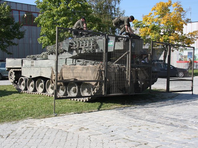

Leopard 2 A4M CAN
Krauss-Maffei Wegmann (KMW) hat am 7. Oktober 2010 den ersten von 20 modernisierten Kampfpanzern vom Typ LEOPARD 2 A4M CAN an die kanadischen Streitkräfte übergeben. Das nächste Einsatzziel der kanadischen LEOPARDen heißt Afghanistan.
Im Juli 2009 hatte Kanada KMW mit der Modernisierung von 20 LEOPARD-Kampfpanzern beauftragt. Die neue Version, der LEOPARD A4M CAN, ist speziell für Operationen in Aghanistan ausgelegt. Die bisherigen Erfahrungen aus den Operationen in Afghanistan sind in die Konstruktion der neuen Systeme eingeflossen. In Zusammenarbeit mit der Bundeswehr und dem Bundesamt für Wehrtechnik und Beschaffung (BWB) sind zahlreiche neue Technologien berücksichtigt worden. Die erfolgreiche Umsetzung der Entwicklung, Umrüstung und Instandsetzung erfolgte in weniger als einem Jahr.
Der Leopard 2 A4M CAN schützt die Soldaten vor Angriffen mit Panzerfaustgeschossen und IED-Sprengsätzen ebenso, wie vor der ständigen Gefahr durch explodierende Minen. Den Ausgangspunkt für das Schutzkonzept stellen ein überragender Minen- sowie ein Rundumschutz dar. Auch gegen die extreme Hitze Südafghanistans haben die Ingenieure entsprechende technische Vorkehrungen getroffen. Darüber hinaus wurden durch die Integration einer Pioniergeräteschnittstelle für Minenroller, Minenpflug oder Räumschild die Fähigkeiten des neuen Kampfpanzers signifikant erweitert.
Die kanadischen Leopard 2 A4M CAN waren einmal niederländische A4 wie die unseren. Beispiel für eine Modernisierung auf Basis von Einsatzerfahrungen in Afghanistan - Minen- und Rundumschutz!
Verteidigungsminister Peter MacKay erklärt die Sinnhaftigkeit der Kampfpanzer in Afghanistan: “Those Leopard tanks are lifesavers. They are game changers and we want to get those tanks where they can be used to save lives and to further the aims of the mission,” the Minister said.

Was ist auf der Bugplatte vorn mittig plaziert ??? Eine Kamera oder ein Scheinwerfer ???

Hab gehört es ist ein IR-Gerät für den Fahrer eingebaut. Vielleicht ist es der Sensor selbst oder ein IR-Zusatzscheinwerfer für den Sensor.
Der A4M CAN entspricht den Anforderungen an einen Panzer in assymetrischen Konflikten - Duellfähigkeit ist wurscht. Gefragt sind Rundumschutz, Minensicherheit - drum wurde nur dort investiert. Ich finde das sehr vernünftig. Ich hätte noch eine niedrige Waffenstation draufgesetzt.
